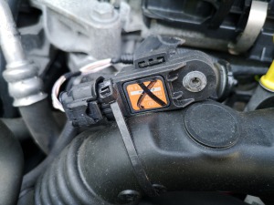

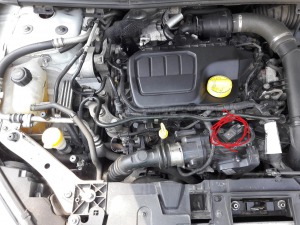

To mój pierwszy post wiec witam wszystkich serdecznie. Jeżeli post w złym dziale to proszę o przeniesienie. Kilka dni temu kupiłem pierwsze w życiu Renault i w komorze silnika rzucił mi się w oczy jeden element, jakby „dorobiony” jeszcze przekreślony. Co to jest, dlaczego tak zamontowane i co mogło być tego przyczyna? Z góry dziękuję za pomoc.
To jest czujnik podciśnienia kolektora dolotowego Bosch o numerze 0 281 002 958, ale to na 99% nie jest ten, który być powinien i oczywiście nie w tym miejscu :)  Prawidłowy to 0 281 006 108  No coś tu było kombinowane, może ktoś Ci pomoże, kto ma taki silnik.

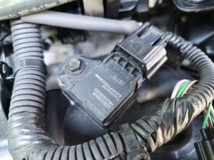

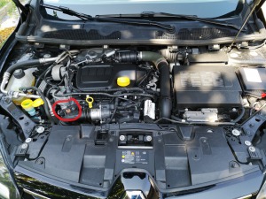

2 godziny temu, babus napisał:
Ten element zaznaczony na zdjęciu
Ale to nie o ten element chodzi :) przypatrz się mojemu zdjęciu. U mnie ten czujnik co zaznaczyłeś to Continental:

Wiem, że nie chodzi o ten element. U mnie tego doczepionego na trytytkę nie ma. Czujnik podciśnienia o numerze jak wyżej. Więc nie wiem w czym mogę pomóc.

A powinien uruchomić myślenie, bo same się takie mocowania nie obłamują, tylko jak zostaną przygniecione pasem przednim z chłodnicami, a w dodatku możesz
mieć ten czujnik od innego modelu, zależnie co miał skladacz pod ręką ,wklep sobie nr.w google może coś rozjaśni.
