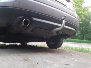

Chce ci się w to bawić ? Ja zakładałem hak bo latam z rowerami to zapłaciłem 300 pln za montaż już z elektryka, modułem (bo jest w tych autach potrzebny) i wszystkimi papierami łącznie z przeglądem.
Zostawiłem auto rano i na 13 było gotowe.
Zderzaka nie kroili, hak z wyjmowana kulą bo często jestem za granica a tutaj jak nie używasz haka to musi być zdemontowany.
Tak, musi być moduł.
Tutaj masz taki najprostszy hak który będzie pasować.

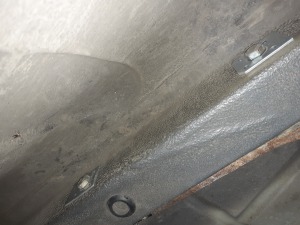

Zabrałem się od sprawdzenia fabrycznych otworów w podłużnicach - jest ich więcej niż 4 ale dla ramy mojego haka używa się właśnie 4. Otwory są na przestrzał podłużnic zaklejone od zewnętrznej strony fabrycznie taśmą klejącą i ogumowane jak.cała.ppdłużnica dlatego.są niewidoczne tylko wyczuwalne pod cierpliwym palcem (od strony tłumika wewnetrzne otwory nie są zaklejone/ogumowane).
Z prawej strony jest łatwy dostęp do podłużnic ale z lewej trzeba odkręcić dwa ostatnie wieszaki tłumika (są mocowane każdy na 1 śrubie do klucz 17 do auta proste do odkręcenia i po dwie śrubki klucz 10) i trzeba lekko odgiąć cienką blaszana osłonę termoizolacyjną tłumika.
Mając dostęp.do.wszystkich otworów, po wycięciu dziur w ogumowaniu można zamontować 4 śruby z tulejami na których zostanie powieszona rama haka.

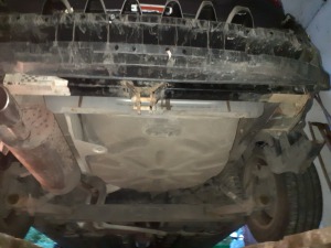

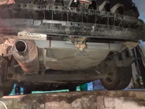

Następnym krokiem będzie demontaż zdeżaka bo bez tego się nie obędzie. Wygląda też że będzie trzeba wyciąć kawałek nielakierowanej części zdeżaka zachodzącej pod auto ..
Demontaż zderzaka poszedł w miarę gładko.

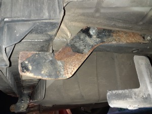

Żeby zamontować ramę haka przyda się kanał ale bez niego też dałoby radę. Ramę haka trzeba wsunąć od tyłu w ten sposób żeby weszła ponad tłumikiem (podłożyć coś na czym można tą ramę położyć i spokojnie przykręcać śruby. Podkładki z zestawu haka były trochę za małe - przekosily się w dużych otworach w podłużnicy więc zastąpiłem je większymi kawałkami płaskownika. Dopiero po dokręceniu ramy (odpowiednią siłą) można przykręcić wieszaki tłumika (ostatni wieszak haczył o ramę - powinno się go teochę zgiąć przed montażem (przy wkręcaniu poddał się i zgiął samoczynnie).
Rama zamontowana. Został zderzak do zamontowania i elektryka...
