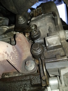

Kontynuując byłem u niego ostatnio jak żonie zgasł samochód przed przejazdem kolejowym. Musieliśmy go chorować do domu, kilka dni postał, bo to był piątek po południu. W poniedziałek chciałem go zacholowac do fachowca ale spróbowałem odpalić. Odpalił. Dojechałem, na miejscu oczywiście wszystko było ok. Stał u niego 1.5 tygodnia. Sprawdzał go i miał podobno moment że nie chciał odpalić. Poruszał kablami i niby wszystko było ok. Sam od kilku dni zacząłem oglądać samochód i zaniepokoił mnie wyciek z górnej części głowicy od strony pokrywy rozrządu. Moja sugestia to pompa płynu chłodniczego gdyż zauważyłem ubytek tego płynu. Zaraz dodam foto, niestety moje warunki są dość spartanskie więc foto również nie będzie idealne ale dla tych co w tym siedzą zauważa o co mi chodzi. Możliwe że pompa, nawet gdy byla wymieniana wraz z rozrzadem, w momencie strzalu sie odksztalcila, rozszczelnila itd. Dawajac opor na pasek w rezultacie na koło zamachowe i z tad te wszystkie objawy?
