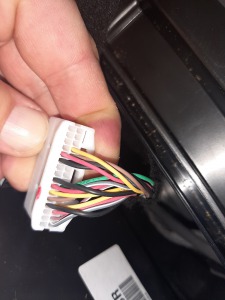

Witam wszystkich. Pomyślałem, że można by podłączyć każdą kamerkę na 12 V nie stosując przetwornic, zwarcia LDO itp. Czy ktoś to analizował , żeby do oryginalnej wiązki  idącej do r linka wpiąć z kamerki tylko przewód sygnału wideo + i - a przewód zasilający kamerkę wpiąć w wiązkę światła cofania z pominięciem 6 V zasilania z r link. Co koledzy na to? Może ktoś już tak zrobił. Proszę o komentarze ponieważ niedługo mnie czeka instalacja kamerki uniwersalnej. Pozdr.

Można dać przekaźnik 5V ( 2 - 3 zł ) i podłączyć cewkę ( sterowanie ) z radia a plus podać bezpośrednio przez styk zwierny
Przy podłączeniu zasilania kamerki do r-linka, obraz po wyłączeniu wstecznego masz jeszcze przez 2 sekundy na całym ekranie. Przy podłączeniu do światła biegu wstecznego tego obrazu nie będziesz miał - przez te dwie sekundy pojawi się komunikat - że kamerka uszkodzona. Tak samo nie będziesz miał dostępu do ustawień kamerki z poziomu r-linka, bez wrzucania wstecznego. Można z tym żyć - ale nie jest to komfortowe rozwiązanie.

W kostce muszę znaleźć tylko stały plus i wpiąć się szybkozłączem.
To nie lepiej jednak będzie zlutowąć ldo? Niż pruć oryginalną wiązkę?
