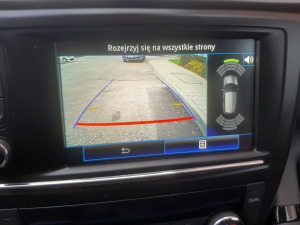

Kamerka zamontowana :)
Zwarłem LDO.
Przy rozcinaniu trzeba uważać, ja musiałem lutować urwane kable przy płytce.
Po złożeniu w jedną całość skróciłem zbyt długie przewody i przylutowałem je do wiązki w bagażniku.
Efekt poniżej.
 20201122_080204.thumb.jpg.d34f0bead16a919c82040862751a0019.jpg    20201121_190410.jpg

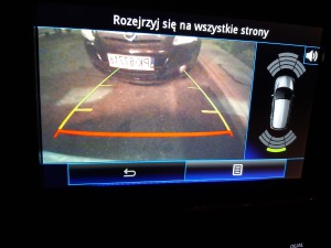

Dzięki ale sukcesu nie byłoby bez Was. Nie jestem pewien czy mam dobrze wyregulowaną. Linie układają się równolegle do chodnika ale porównując do Waszych zdjęć ekranu z kamery to widać troszkę zderzaka a zarazem jest lekko wyżej od mojego obrazu. Ja mam max wysoko ustawioną kamerkę i wydaje mi się że obraz jest za nisko. Nie wiem czy jest sens kombinować z ustawieniami, czy lepiej zostawić tak jak jest?
