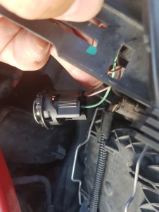

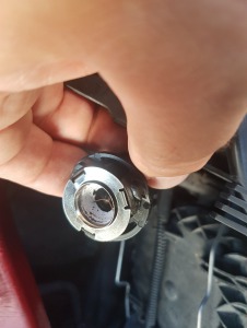

Auto sprowadziłem. Okazało się że rozrząd wymieniany był w  2015 roku  i zrobione na nim jest 30 kkm , także jeszcze rok pozostał do wymiany. Powrót z Wiesbaden bez atrakcji- prędkość przeważnie ok 140 km/h , w porywach do 170 . Średnie spalanie według komputera wyszło 6,0 l. okazało się że jest przepalona jedna z żarówek świateł dziennych/ ? / . Ale nigdzie takiej nie mogłem znaleźć - W sklepach też nie potrafili odszukać.  Załączam zdjęcia . Może to coś pomoże.
To bardzo typowe gniazdo BA15s i żarówka P21W  Każda filia Inter Cars S.A. takowe ma na stanie. Może kolega też zamówić z Allegro np. https://allegro.pl/oferta/zarowka-philips-vw-ford-opel-renault-toyota-8066154666  Ja założyłem żarówki dzienne LED, ale nie proponuję, nie są zbyt dobrze widoczne, choć nie miałem do tej pory żadnego problemu ani z policją ani z przeglądem technicznym.
