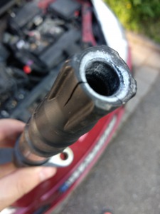

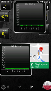

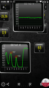

Screenshot_20190716-210536.thumb.png.62beb086f3157bb20e769563eec5e714.pngScreenshot_20190716-210522.thumb.png.4074b09b1c9ae0053cedb8145730957f.pngScreenshot_20190716-210552.thumb.png.faf8f4f26b92f6398ebb71bbc5f64f29.pngWitam, auto jeździ na LPG. Od jakiegoś czasu falowały mi obroty na biegu jałowym, na benzynie też ale minimalnie. Na gazie czasami przy wysprzeglaniu samochód gaśnie, przy włączonej klimatyzacji dzieje się to o wiele częściej. Na benzynie zrobiłem 300km i przy wysprzeglaniu samochód spada do 300-400 obrotów i wraca na normalne obroty. Od kilku dni (zrobione 1000km) wyskoczył mi błąd P0130 (2 razy wyskoczył). Po diagnostyce sond mają takie napięcia, jedna raz stoi praktycznie z nieruchomą wartością a raz ma normalne zmienne, po włączeniu klimatyzacji wszystkie spadają prawie do 0V.
Właśnie wymieniłem świece i obroty przestały falować, ale póki co mam zrobione 20km, czy ta cewka jest uszkodzona?

Przedstaw;
  - wykresy napięcia sond I i II,
  - kata wyprzedzenia zapłonu,
  - podciśnienia w układzie dolotowym,
Uprzednio;
 - wymień filtr powietrza,
 - wymień świece,
 - przeczyść przepustnicę i map sensor,
 - zapewnij aby świece i cewki były suche i czyste.
