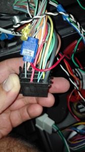

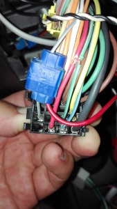

Witam kolegów (i koleżanki). Mam problem z odbiorem stacji radiowych. Kilka lat temu zamontowałem medianav. Od pół roku radio zaczęło trzeszczeć (wcześniej też jednak nie było idealnie). Pomyślałem po przeczytaniu forum że stopka anteny zaśniedziała, wyczyściłem, przesmarowałem jednak bez poprawy. Kupiłem i zamontowałem nową antenę ze wzmacniaczem i teraz jest tragicznie, nawet rmf działa słabo. Problemu upatruję i zasilaniu wzmacniacza. Po montażu medianav połączyłem oczywiście piny, lecz nie jestem teraz pewny czy właściwe. Załączam zdjęcie kostki. Które połączyć? Teraz jest czerwony i zielony (zdjęta izolacja).

Oryginalna podstawa anteny jest ze wzmacniaczem. Ma ona zasilanie oddzielnym czerwonym przewodem. Masa jest brana ze śruby mocującej. Skuteczność Twojego rozwiązania będzie znikoma ze względu na dużą odległość od bata. Nie rezygnowałbym z oryginalnej anteny, tylko dążyłbym do jej naprawy lub wymiany. Posprawdzałeś połączenia od samej wtyczki do wzmacniacza na dachu?. Dla Twojego rozwiązania oryginalny wzmacniacz  trzeba pominąć.
W jaki sposob?
Rozebralem główkę anteny, pomiar wykazał 12 v na przewodzie do którego podłączony jest przewód zielony ze zdjęcia (zasilanie wzmacniacza) oraz masowym w główce. Gdy rozłączę wtyczkę wzmacniacza i wepnę między nią a przewód idący do stopki miernik, wówczas pokazuje ok. 6V. Radio gra słabo zarówno po podłączeniu przewodu jak i bez. O co tu chodzi?
