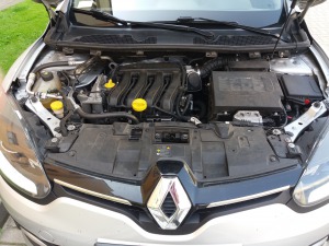

Nie tyle chodzi o roczniki co o silnik. Każdy rocznik z 1.6 16V K4M 110KM będzie bezproblemowy do gazu. Sce o mocy 110 KM nie trafisz, zawsze mają 115 KM i to bym przyjął jako wyrocznię przy poszukiwaniach ale upewniaj się w dowodzie rejestracyjnym podczas poszukiwań, a nie w ogłoszeniu. Z resztą wystarczy, że będziesz wiedział jak wygląda K4M. Oto zdjęcie.
