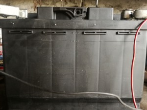

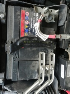

Witam, mam pytanie czy ten akumulator jest bezobsługowy ? Czy muszę podczas ładowania zrobić coś więcej niż tylko wyjąć aku i podpiąć pod prostownik ? Z boku z prawej strony mam taka zaślepke założoną z lewej nie mam, podejrzewam ze to odpowietrznik mam zdjąć go prawej strony podczas ładowania ?
Nie, bo akumulator jest przystosowany do odprowadzania z prawej lub lewej strony. To gazowanie dotyczy ładowania bardzo dużym prądem.
Napisałem nieściśle.
Opary elektrolitu skraplają się wewnątrz akumulatora, a gaz odprowadzany jest na zewnątrz.

Co to za miarka na aku ? Moze jednak da sie tam dolac wody ?
Ile powinnem ładować ten aku ? Juz ładuje 11h prad na prostowniku spadł z poczatkowych 5a do 1.5 amper
