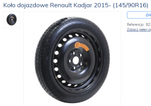

zakupiłem niedawno Renault Kadjar. Zastanawia mnie jedna kwestia, a mianowicie dopiero teraz robiłem porządek w aucie i sprawdziłem koło. Okazało się iż koło zapasowe dodane do auta jest mniejsze niż użytkowe. Czy jest to normalna praktyka Renault ? Czy z takiego koła można w razie czego skorzystać ? Czy takie koło będzie pasować w otwory? Samochód stoi na alufelgach 215/60R17 zaś koło zapasowe jest na stalowej feldze (chyba pełnowymiarowe czarne)  145/90R16.

12 minut temu, Musiu89 napisał:
145/90R16
To jest dojazdówka, a nie pełnowymiarowe koło. Jak sama nazwa wskazuje, służy do tego by dojechać np. do najbliższego gumiarza.
Na bank na feldze jest naklejka z ograniczeniem prędkością na 99% do 80 km/h.
