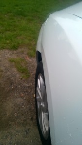

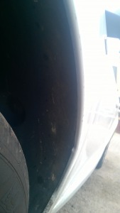

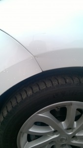

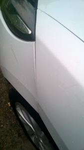

Jakiś debil stuknął mnie dziś na parkingu. Uderzył w miejscu łączenia błotnika ze zderzakiem. Lekkie zarysowanie, które myślę że da się spolerować. Błotnik wgnieciony w miejscu łączenia ze zderzakiem przez co lekko się wybrzuszył na środku.
Ktoś wie czy w miejscu łączenia jest jakaś śruba mocująca?
Muszę zdjąć plastikowe nadkole. Trzyma się ono na kilku spinkach, można je jakoś bezpiecznie wyjąć żeby nie połamać?

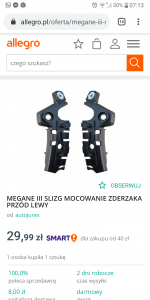

Jest tam taki slizg przykrecony do blotnika, do modelu ph3 chinczyki nie zrobily zamiennika jeszcze, w aso tylko komplet 2 szt okolo 400zl z tego co pamiętam, występują zamienniki do ph2 natomiast będą troche inne gdyż maja inny nr katalogowy

Już to zrobiłem, lekko podgięło się mocowanie błotnika. Wyprostowałem, przykręciłem i nic nie widać. Błotnik i zderzak przemyłem środkiem do usuwania smoły i zostały delikatne ryski, które wiosną usunę bo będę polerował całe auto.
Blacharz chciał malować oba elementy i życzył sobie 1200zł:-D
Kolego występują ślizgi, bez problemu do kupienia nowe po 50 zł sztuka :)
Tak wystepuja do ph1 i ph2, sprawdz na aukcji masz napisane od 2008 do 2013, wrzucam fote czy o dobrej części mówimy, wiem bo sprawdzałem po vinie swojego samochodu
