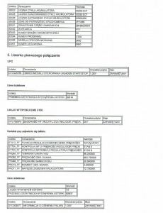

Dzięki za zainteresowanie. Tak, poza kontrolkami samochód zaczął szarpać i zauważyłem zwiększone obroty silnika. Poza tym ASO zdiagnozowało wyższe ciśnienie w silniku. Clip wywalił błąd, a rozwiązaniem miało być przeprogramowanie komputera - co nie pomogło. Załączam kartę z diagnostyki z ASO.
