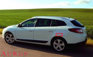

Witam. Bodajże 2 lub 3 lata temu mój samochód miał "robione" nadkole po spotkaniu z bramą garażową. Oczywiście nie obyło się bez szpachli. Dzisiaj zauważyłem, że w miejscu, gdzie łamie się karoseria (zaznaczyłem czerwonym kwadratem) jest pęknięcie. Długość około 1cm. Póki co lakier trzyma się dobrze, ale pęknięcie jest i to na samym złamaniu. Do tego troszkę dalej są dwa bąbelki średnicy 2-3 mm. Jak wygląda sprawa z naprawianiem tego, jaki może być koszt, co trzeba zrobić?
oddać do lakiernika na ponowną naprawę. Szpachlę nakłada się niewielkimi warstwami jak jest jej dużo a nie od razu całą grubość, to właśnie powoduje jej późniejsze pękanie. Purchle tak samo zlikwidować zaszpachlować i ponowne lakierowanie. Koszta to sie dowiesz u lakiernika. Ale pewnie międzie 500-800 zł za element do tego cieniowanie zderzak i drzwi.
Jak zostawisz z tym pęknięciem to woda będzie wnikać w szpachlówkę i będzie pięknie gniło.Jeśli to biały to idzie dobrać tak ,że cieniowanie jest zbędne.
