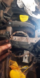

Witam! Podczas jazdy moje Rene zgaslo i nie szło odpalić.  Dziwnie silnik krecil, kumpel powiedział że to rozrząd.  Rozebralem obudowę rozrzadu i znalazlem tam blaszkę od koła rozrzadu(utrzymuje pasek w jednej pozycji) . Wkrecila sie ona miedzy koła zębate. Pasek jest cały.  Czy jest nadzieja ze silnik jeszcze bedzie chodził? Czy juz raczej zawory pogięte?

Myślę że byś usłyszał jakby doszło do spotkania tłoka z zaworami nie musiało tak być.

Rozrząd przestawił się pewnie pod wpływem poślizgu ale nie na tyle aby uszkodzić silnik. Oczywiście odpalić się nie dało nawet na holu.
Po ponownym ustawieniu było OK.
