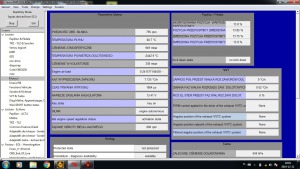

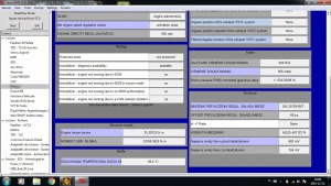

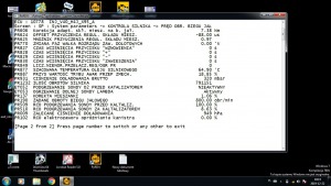

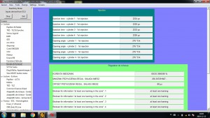

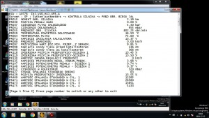

A teraz wrzucę zrzuty z Pyrena , może ktoś oceni .
Zrobione świeżo po poleceniu skasowania korekt .
korekty1.thumb.jpg.b74da61c010450b6d3f6c765da02f7fd.jpgkorekty2.thumb.jpg.3717374d7d78380ec02ce7f8e7f35190.jpgkorekty3.thumb.jpg.c749622cdc588a7c8fc051a74535b6ae.jpgpage1.thumb.jpg.b329e0c4bb43d9af08ec7d812350636b.jpgpage2.thumb.jpg.a513ccf630e3a693a86c916ec01b7262.jpg

Nie umiem znaleźć tego parametru w Pyrenie czy ddt4all , albo jest podany w innej wartości i go nie widzę .
