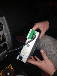

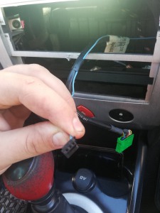

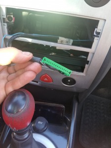

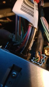

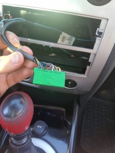

Proszę o pomoc a mianowicie kupiłe radio 2 din i chciałbym je zamontować ale niestety wtyczka od fabrycznego radia jest trochę dziwna i nie mogę znaleźć żadnej przejściówki z tej dziwnej kostki na standardowe kostki ISO jak by ktoś znał temat to będe wdzięczny za pomoc mam nadzieje że obejdzie się bez druciarstwa i potrzeby cięcia kabli i ich łączenia.. w załącznikach przesyłam fotki tej dziwnej kostki fabrycznej instalacji dodam że auto ma sterowanie z kierownicy także fajnie by było jak na niefabrycznym radiu też to działało tak samo jak na fabrycznym
Ta zielona jest do zmieniarki CD i jest Ci kompletnie niepotrzebna do podłączenia innego radia. Na pewno wszystkie wygrzebałeś? Oryginalne radio w M2 jest podłączone kostkami w standardzie ISO. Co do pilota, to raczej będziesz musiał dokupić sobie interfejs do jego obsługi.
Takie 2 wtyczki powinieneś mieć (czarna i biała). Sterowanie pilotem - żółta.

@droopy ja mam zmieniarkę a takiej zielonej nie mam :D

hmmm, to może być od navi w takim razie. Przydałoby się zdjęcie reszty deski, bo może Kolega miał tam jakiś zestaw z nawigacją. Jeśli tak, to radio może być nawet zabudowane gdzieś w bagażniku ;)

Jest tylko ta zielona wtyczka i ta druga mniejsza i to było wpięte w oryginalne radio naprawdę nie mam już pomysłu o co tu chodzi dodam że auto było sprowadzone z szwencji może tylko europejskie wersje mialy standard kostek iso  ?

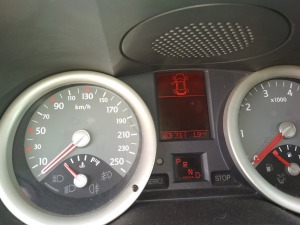

Masz w daszku zegarów osłonkę głośniczka? Od wewnętrznej strony - takie coś:

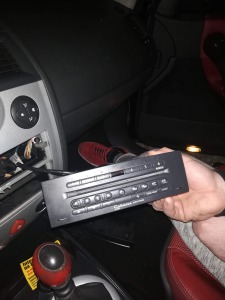

Było wpięte w oryginalne radio, tego nie zauważyłem. Zrób zdjęcie tego radia.

Nie tego głośniczka nie mam ale znalazłem jedną biała wtyczkę ISO która była gdzieś wpięta ale czarnej nie mogę za cholerę zlokalizować jedyne co to idzie jeszcze jedna wiązka w izolacji ale gdzieś w tunel lewarka idzie..
To było wpięte w miejsce radia na konsoli
Czyli dobrze mówiłem, to jest zmieniarka CD i te wtyczki są Ci niepotrzebne. Mogło być coś kombinowane, może deske zmieniali i kable są gdzieś przytrzasniete, trudno powiedzieć. Wyświetlacz na środku z zegarem i temperaturą Ci działa, jest do niego wtyczka wpięta?

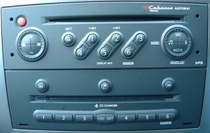

To jest radio z wbudowaną zmieniarką.

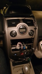

radio jest w bagażniku tak jak pisaliście i co teraz mam zrobić ? jakiś pomysł ?
Ciągnąć przewody z bagażnika do wnęki w panelu przednim? Innej opcji chyba nie ma...Ewentualnie na forum masz schematy elektryczne, może wiązka idzie gdzieś blisko panelu i można się do niej "wpiąć".
Panowie a więc tak kable przeciągnięte pod konsole z bagazniki ale jest problem wpiolem bezpośrednio te kostki do radia i radio chodzi ale dźwięku nie ma co to może być potrzebuję jakieś inne złącze czy o co tu chodzi ? Proszę o pomoc.
