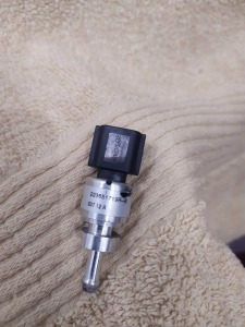

Witam , mam problem z Megane 2012 1.5 110koni diesel.
Pojawiły mi się dwa komunikaty:
-Sprawdź układ wtrysku paliwa
- sprawdź układ wydechowy
Mój elektryk doszedł do tego że wina tego wszystkiego jest czujnik ciśnienia spalin ale problem jest większy niż przypuszczałem, pojechałem do sklepu zamówić czujnik zgodnie z nr starego czujnika. Przychodzę na drugi dzień i czujnik jest inny mimo tego samego oznaczenia.
Oto oznaczenie. 223651719r--b  (jak sie wpisze to oznaczenie w google to zupelnie inny czujnik jaki podpiałem pod spodem )
To niby jest czujnik do mojej meganki ale. On się różni wyglądem jak i wejściem (kostką) tutaj w starym mam 3 piny w rzędzie a w wszystkich które mogę zamówić są w zygzaku [- _ -]
Teraz moje pytanie brzmi czy miał ktoś już taki problem i
Udało mu się znaleźć akurat taki czujnik?
Przerobił kostkę tzn kupił nowy czujnik i elektryk przełożył mu kostkę i to zagrało?
Czy może auto już na złom?
Dziękuję z góry za odpowiedzi , szukałem podobnego tematu poprzez wyszukiwarkę i niestety nie znalazłem nic podobnego
Można przerobić kostkę, podłączasz przewody z wtyczki według schematu na rysunku poniżej
1 - zielony- minus czujnika
2 - brązowy (czerwony) - sygnał czujnika
3 - łososiowy -  +5V
wtyczka.JPG.29b3402e17f4c4557c4945f432fb7001.JPG1299.thumb.JPG.337a32ef9490fc991ff496d6c260dc42.JPG
Możesz powyciągać przewody z pinami ze starej wtyczki i pozakładać bezpośrednio do nowego czujnika z pominięciem wtyczki. Odpowiednio umocować, uszczelnić. Powinno działać.
