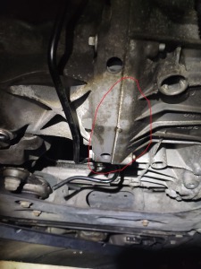

Co z tym zrobić ?
michal047r
Witam, podczas wymiany oleju i zdjęciu osłony pod autem zauważyłem że silnik lub skrzynia się delikatnie poci. Jak mogę usunąć tą nieszczelność ? Od czego może sie pocić w tym miejscu ?
To jest połączenie silnika i skrzyni?
Jeżeli tak to:
1. Uszczelniacz wału korbowego
2. Wysprzęglik jeśli to manualna skrzynia
3. Wyciek ze skrzyni
Żeby to zweryfikować to warto wziąć kroplę w palce, powąchać i porównać z innymi płynami pod maską.
Jak uszczelnisz po zewnątrz silikonem, to płyn nie będzie miał którędy uciekać. Musisz usunąć usterkę a nie jej efekt. Jak dla mnie to najpierw trzeba sprawdzić co to za płyn a dopiero potem planować naprawę.
Tak czy inaczej, prawdopodobnie konieczne będzie rozdzielenie silnika i skrzyni.
A nad skrzynią nie masz wycisku? Może spod termostatu kapie i spływa po skrzyni?
Skontroluj, którego płynu Ci ubywa.
michal047r powycieraleś to do zdjęcia? Najlepiej umyć wszystko wkoło i obserwować na świerzo bo pęd powietrza rozrzuca, a co do zrzucania skrzyni to jeśli tam jest tylko zapocenie
to takich rzeczy się nie robi, zrobisz to jak będzie potrzeba zajrzeć do sprzęgła.
Po kolorze kropli można sądzić, że to może być olej ze skrzyni lub płyn hamulcowy z wysprzęglika. W obu wypadkach roboty tyle samo ale tak jak pisze @krzychu73 jeżeli to są pojedyncze krople to poczekaj z robotą. Chyba, że ten płyn to jednak płyn hamulcowy to miej na uwadze, że wysprzęglik potrafi nagle odmówić współpracy. Sprawdzaj, kontroluj, obserwuj .
Po kodzie silnika widzę, że chyba masz skrzynię automatyczną a to już inna historia.
Kolego miałem podobnie w cytrynie, walnięty był uszczelniacz na wale korbowym. Musisz odkręcić skrzynię od silnika i wtedy będzie wiadomo na 100%. Mechanik weźmie za robotę 300-500zł zależy gdzie. Przygotuj się od razu na wymianę kompletu sprzęgła jeśli tego nie robiłeś. Mnie kosztowało to w cyrynie 3200zł komplet. Nie wiem jak ceny do Renówki. Na początku też tak jeździłem ale potem zaczęły się uślizgi sprzęgła więc robota nie unikniona
