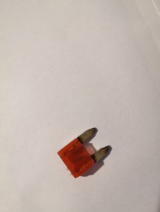

Kolejny dzień walki z prawym przednim światłem mijania.
Wyciągnąłem bezpieczniki i okazało się że bezpiecznik nr 3 (od prawego światła) był przepalony i przerwany. Wymieniłem
Przeczyściłem styki CN 3 i AN 6 (odpowiedzialne za prawe światło mijania). Styki wyglądały ładnie, nie były zaśniedziałe. Niestety nie pomierzyłem napięcia na kostkach.
Pomimo wymiany bezpiecznika lampa dalej nie świeci:( czy są jakieś inne bezpieczniki, albo co jeszcze można posprawdzać, gdzie szukać przyczyny?
