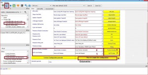

Temat dla tych co posiadają ddt4all lub Ecu Tweaker na Androida do pobrania TU i ELM 327. Można włączyć animację zegarów wyświetlacza przy uruchomianiu samochodu.
Wystarczy wejść w ecu licznika i zaznaczyć opcje  jak na zrzucie ekranu poniżej.

Scren jest z ddt4all ale zmiany robiłem Ecu Tweakerem. Ecu Tweaker to jest właśnie ddt4all na androida, wygodniejszy w obsłudze i wszystko po angielsku.

Ludziki pomocy po kroku 2 przed kliknieciem w einsteina program się krzaczy :((((((. Jak wybiore megane 3 ph1 na samej gorze to nie mam tych opcji z pozycji 1 i 2 :/ . Apka na androida laczy się z elmem i po wybraniu polaczenia mam bodajże CAN/ KWP (?) czego nie wybiore to tylko "loading" :( poratujcie :D

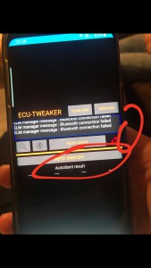

Używam DDT4ALL i zacina się kiedy wchodzę w krok 2. Jeśli na gorze wybiore megane 3 ph1 nie mam w ogole opcji z kroku 1 . Ecu Tweaker z linku nie dziala albo robie coś źle :/ łączy się z elmem i tyle, zadnych opcji nie mam
Pamiętasz jakie masz ecu licznika? Najlepiej kliknąć na lupę by znaleźć dostępne sterowniki.
Ja używam Ecu Tweaker wersja 1,85, z linku podanego powyżej klikasz na 1,81 ale ściąga 1,85 i działa stabilnie.
Jak sprawdzić ecu licznika? Kurczę jak klikam w to „auto identyfiy” to mam opcje CAN i KWP chyba i czy kliknę to czy to, jest tylko „loading” testowane na galaxy s9+ s10 i p30pro i to samo :/. To drugie kółeczko zaznaczone swieci się na zielono oczywiście i wybrane jest ELM327. Pobierałem za każdym razem ostatnia wersje aplikacji.

Spróbuj zwykłym ddt4all na komputer albo pyclip180+ na androida. Ja znam swoje wszystkie ecu i korzystając z Ecu Tweakera od razu wybieram z listy interesujący mnie sterownik, lupą wybieram tylko samochód. Skanowania tym programem jeszcze nie robiłem.
Rano sprawdzę te aplikacje, w DDT4ALL jak wybiorę model auta to nie mam nawet "CLUSTER_B95_L38_Ph2_V1.2". Na "all" mam wszystkie opcje z screena, i właśnie na ALL jak dojdę do Config Generale 2& Odometrie i kliknę na to dwa razy program przestaje odpowiadać :( nie mogę nawet kliknąć w "Ajnsztajna"
Jeżeli wybierzesz megane III to tego licznika nie będziesz widział jako dostępnego, wybierzesz MIII h II to będzie na liście ale jeżeli nie masz go w aucie to program powinien wyświetlać na czerwona NO DATA. Kliknij na lupę, przeskanuj dostępne ecu i będziesz wiedział czy jest sens szukać dalej bo prawdopodobnie nie masz odpowiedniego licznika.
