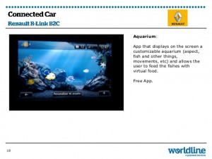

Ilość aplikacji w sklepie Renault znikoma - a zapowiadali tyle nowości - przynajmniej zainstalowałem sobie "akwarium":
dossier-worldline-barcelona-mobile-world-congress-mwc14-18-638.thumb.jpg.05ca0ec94bf5897aed985c790250e631.jpg

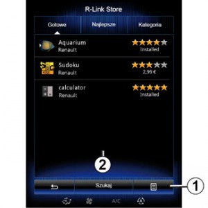

Można również zainstalować sobie "Sudoku" albo "Kalkulator":

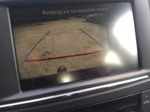

Jaką funkcjonalnością? Ja mam kamerkę za 40 zł i obraz taki sam jak w oryginalnej. (Porównywałem z innym Kadjarem). I tak wszystkie kamerki Renault produkowane są na Dalekim Wschodzie.
