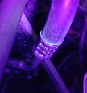

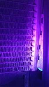

No wiesz, ja bym trochę polemizował z fachowcem. Ubytek zawsze świadczy o wycieku. Przecież czynnik się nigdzie nie teleportuje :). Ale prawda jest tak, że te układy nie są hiperszczelne i coś tam z nich się ulatnia. Ja trochę walczyłem u siebie z ubytkami przy pomocy kontrastu i w tej chwili jest ok. Trochę oringów poszło do wymiany plus chłodnica.

Też tak myślałem,że skoro jest ubytek to i klima jest nieszczelna,ale szukając fachowca i przeglądając ich strony chyba u każdego była wzmianka mówiąca o ubytku 10-15% na sezon.
W poprzednim aucie też był ubytek i okazało się,że chłodnica była uszkodzona,ale maszyna testująca ciśnienie tego nie wychwyciła.Dopiero czynnik z barwnikiem pokazał uszkodzenie.
Jakby co latarka uv jest,okulary też,więc trzeba działać 😉
