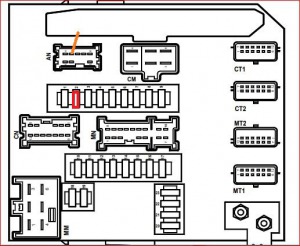

Pod maską masz moduł UPC, tam jest bezpiecznik od lewych świateł pozycyjnych i wtyczka do zasilania tych świateł. Na rysunku zaznaczyłem bezpiecznik i pin we wtyczce na którym musi być 12 V po włączeniu pozycyjnych. Podświetlenie przycisków w kabinie działa?

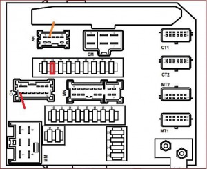

Sprawdzić jeszcze raz bezpiecznik zaznaczony na rysunku. Sprawdzenie powinno polegać na tym czy do jego gniazda dochodzi 12 V. Ten bezpiecznik zasila obwód lewych pozycyjnych i podświetlenie ikonek przycisków. Dodatkowo zaznaczyłem pin z którego zasilane jest podświetlenie przycisków. Jeżeli bezpiecznik jest na100 % sprawny to prawdopodobnie przyczyna tkwi wewnątrz modułu UPC.

ANIEWA jeszcze raz dzięki za pomoc. tak jak pisałeś bezpiecznik ten co zaznaczyłeś na zdjęciu. Nie wiem jak ten poprzedni mechanik sprawdzał te bezpieczniki.
Ale nic najważniejsze że wszystko jest już ok.
