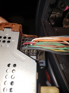

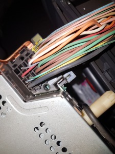

Wejście aux w oryginalnym radio megane 2
Nie, to gniazdo dla zmieniarki płyt. Z tego co widzę, masz radio Tuner List, czyli nie ma opcji podłączenia AUX. Musiałbyś zmienić na Update List, tam jest dodatkowe gniazdo na AUX z tyłu (potrzebny kabelek). Zapomniałem dodać, że to drugie radio nie jest plug&play. Trzeba zmienić wyświetlacz w daszku i trochę z kabelkokogią się pobawić.
Edytowane przez droopy
Czyli tak naprawdę musiałbym wymienić całość, radio i wyświetlacz. Z tego co widzę używka radio i wyświetlacz AFFA2 to koszt około 70 zł, więc w sumie warto się chwilę pomęczyć z kabelkami. A co z pilotem przy kierownicy, kostka będzie pasować czy też trzeba kombinować?
Temat ten był intensywnie poruszany na forum swego czasu. Poczytaj sobie po prostu ten wątek:
Masz tam wyświetlacze, schematy podłączenia, szczególnie polecam ten mój, bo sprawdził się u mnie i u paru innych osób. Ja zamontowałem wyświetlacz z pomarańczowym podświetleniem, jak w PHI. Ten z białym podświetleniem z PHII może nie pasować do daszka z PHI, nie jestem pewny.
Co do wtyczek, kupując wyświetlacz poproś sprzedającego, żeby zostawił obciętą wtyczkę. Są inne i to właśnie tam jest główna kabelkologia, przestawianie pinów. Pilot zostaje, będzie działać, tylko w żółtej wtyczce przy radio też trzeba się z kabelkami pobawić, masz w schematach wszystko.
