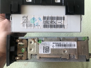

Otóż posiadam radio Update List oraz wyświetlacz AFFA2 które teoretycznie powinny być ze sobą kompatybilne a mi w żaden sposób nie udało się ich połączyć tak by na wyświetlaczu pojawiały się inne informacje prócz godziny i temperatury, nie mówiąc już o samym odkodowaniu radia.
W załączniku dodaje zdjęcie naklejek z wyświetlacza oraz radia wraz z ich numerami seryjnymi.
Proszę o pomoc czy są one ze sobą kompatybilne a jeśli nie to prosiłbym o pomoc w dobraniu odpowiedniego wyświetlacza/radia.
Dziękuję i pozdrawiam ;)
Kwestia jest w okablowaniu: różnie się rozmieszczone piny we wtyczce wyświetlacza. Trzeba odnaleźć prawidłowy schemat. Temperatura i zasilanie we wszystkich trzech rodzajach wyświetlaczy jest tak samo podłączana i dlatego jest.
