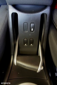

Witam,
panowie, przegladam ogloszenia i znalazlem jedna meganke wyposazona "po korek". Na jednym ze zdjec znalazlem tajemniczy przycisk, ten z symbolem samochodu nad guzikami do wlaczania ogrzewania foteli.
Przekopalem sie przez instrukcje obslugi, googlalem stracilem dwie godziny i skapitulowalem.
Mam meganke 2 wyposazona prawie "po korek" z wyjatkiem szyberdachu, nawigacji i ogrzewania foteli ma wszystko (nawet oryginalne xenony) ale takiego przycisku u mnie brak. Prosze o pomoc, bede wdzieczny.
To jest wyłącznik tylnych czujników parkowania. Po wyłączeniu systemu powinna świecić lampka kontrolna na przycisku. Po trzysekundowym naciśnięciu system wyłącza się na stałe. Po ponownym długim przyciśnięciu włącza się.
