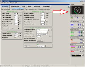

To jest centralka LED 401? Coś mi się kojarzy, że one muszą mieć ustawioną orientację. W sterowniku LPG powinieneś mieć opcję, w której wskazujesz, jak centralka została zamontowana w samochodzie. Jak się tak kręci to chyba oznacza, że tej orientacji nie ma i nie wie jak pokazywać ilość gazu. Może po odłączeniu aku coś się w sterowniku zresetowało, ciężko powiedzieć.

Tak jak kolega @droopy napisał. Sterownik lpg nie wie w jakim położeniu (pionowo czy poziomo) się znajduje się centralka, dlatego miga. Potrzebne będzie podłączenie do kompa i  można ustawić orientację przełącznika klikając prawym klawiszem myszki na przełącznik i wybrać interesujące Ciebie położenie przełącznika.

Świetnie, bez gaziarza się nie obejdzie.
Kup kabel - https://allegro.pl/oferta/interfejs-lpg-usb-do-kme-stag-q-box-lovato-lpgtech-6890232214
program jest darmowy - http://www.ac.com.pl/pl-centrum-pobran-oprogramowanie-acstag
Będzie taniej, oszczędzisz czas i paliwo na dojazd do gaziarza i zostanie na przyszłość. (zmiana np. temperatury przełączania).
