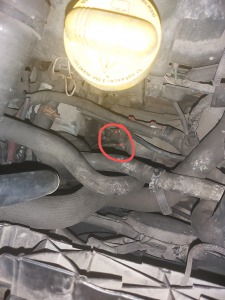

3 godziny temu, dominikajurkowska napisał:
Odpalam na krótko, mostek między plusowymi przewodami rozrusznika :)
Zrób zdjęcie co mostkujesz do odpalenia.
Edytowane przez jabrze
Dobrze skojarzyłem. Masz dobry rozrusznik. Ten cieńszy przewód nie podaje napięcia na elektrowłącznik. On wychodzi z UPC (skrzynki pod maską na lewym nadkolu). Jest zabezpieczony bezp. 25 lub 30 A. Po drodze jest wlutowany przekaźnik., Który być może uległ uszkodzeniu. Jeśli będą potrzebne szczegóły to mogę podać wieczorem będąc przy komputerze. Być może tylko nie łączy pojedyńcze złącze, które należy wyczyścić. Przez nie płynie prąd o wartości ok. 18A. Słyszysz impuls w kabinie, czyli pozostaje upc.
