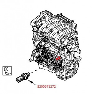

Witam,
od dwóch dni na rozgrzanym silniku zapala się i tylko czasami gaśnie kontrolka oleju i STOP.  Nie mają znaczenia obroty (niektórzy piszą, że im na wyższych gaśnie).
Kupiłem czujnik, żeby go wykluczyć (stan oleju jest na max wg. miarki).
Potrzebuję podpowiedzi, gdzie znajduje się ten czujnik (najlepiej na foto jak ktoś ma) i czy jest do niego dostęp bez kanału.
Czujnik namierzony dzięki obrazkowi, tylko od góry ciężko się dostać, a jeszcze trudniej zdjąć wtyczkę z czujnika. Pierwsze podejście zakończone niepowodzeniem.
Jutro będę próbował dalej. Kupiłem specjalnie dłuższą nasadkę, ale wtyczka stanowi teraz największy problem a z nią nie nałożę klucza.
