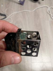

Opornik pierwszego biegu wentylatora . Pracy na 30 minut. Zdejmujesz dolna osłonę silnika i odkręcasz  cztery śruby nasadka chyba 7 trzymający wentylator na chłodnicy ja odkręcam od dołu bo lepszy dostęp do śrub  Odpinasz wtyczkę od wentylatora i ood rezystora . I wyjmujesz cały wentylator dołem . Opornik jest na zatrzaski ale trzeba zdjąć wentylator bo wsuwa się go do strony chłodnicy.  w załączniku instrukcja

Dzięki za fajną instrukcje , bardzo rzeczową.  Zapytam jeszcze czy wymienić opornik na nowy czy pobawić się w wymianę bezpiecznika termicznego?

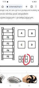

Za włączenie drugiego biegu odpowiada przekaźnik umieszczony w okolicy opornika. Obwód dodatkowo zabezpiecza bezpiecznik 60 A (F5) umieszczony w małej czarnej skrzyneczce poniżej modułu UPC - USM.
Dzięki za odpowiedź. Wszystko się zgadza w 100%. Jest jedno małe ale: wentylator pracuje 3 sek. i pali bezpiecznik 60.
