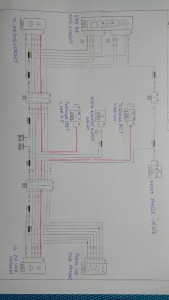

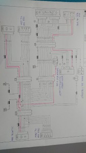

W poniedziałek wszystkie cztery szyby działały jak trzeba dzisiaj od rana żadna nie działa.
Nie reagują na przyciski ze strony panelu kierowcy oraz z każdych drzwi z osobna. Szyby są funkcją impulsowego zamknięcia i zabezpieczenia przed przycięciem.
Bezpieczniki są dobre, napięcie na bezpiecznikach jest, napięcie na pinach zasilających w złączach R na słupkach jest.
Próbowałem zrobić test wykonawczy w PyClip w sekcji UCH i zasterować szyby. Sygnał jest podawany bo szyby próbują iść w górę, nie mogą bo są zamknięte ale przynajmniej 2 z 4 reagują. Niestety wtedy PyClip się wysypuje. Błędów w podzespołach nie ma.
Cyli wygląda to tak, że zasilanie silników jest, sygnał zamknięcia szyb UCH podaje i widzi go min. 2 szyby, nie ma jakby sygnału sterowania z przycisków. UCH na macanie suchy, wody nie ma na podłodze, odpływy drożne. SKrzynka bezpieczników w kabinie OK, skrzynka bezpieczników w komorze silnika ok na oko (rok temu czyszczona kontakt sprayerm), śladów wody nie mawidocznych. Fakt od dwóch dni ciągle pada.
Wszystko inne działa w samochodzie jak trzeba, tylko szyby martwe.
