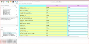

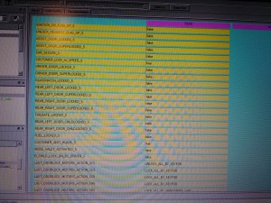

Wracam do tematu . Nie miałem czasu zająć się autem ... teraz już jest trochę lepiej i mogę powiedzieć że to nie ten parametr który otwierałby zamki naciśnięciem na przycisk na klamce. Mam prośbę do kol. aniewa ... czy ta konfiguracja na zdjęciu w tym temacie otwierania klapy bagażnika

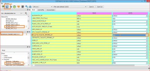

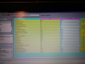

to konfiguracja Twojego auta ? Czy masz możliwość otwierania drzwi przyciskiem na klamce ? Zamieszczam dzisiejsze zdjęcia z prośbą do kolegów o porównanie w swoich autach które parametry u mnie się różnią . Mam zabezpieczenie pompy paliwa i dodatkowe zabezpieczenie " metody na walizkę " w dość starym już aucie jest mniej przydatne niż karta w kieszeni. na 2 zdjęciu jest aktywna funkcja anti hijack  .. czy jest to jakaś  wersja antynapadu ? Jak to działa i czy macie to załączone w swoich autach . Dużo pytań ale dość ciekawych .. jak ktoś da radę podesłać zdjęcia swoich konfiguracji to bardzo dziękuję ;).Na 3 zdjęciu to co podesłał kol. Aniewa aby łatwiej było porównać

To jest zrzut z trybu demo dla pokazania opcji. Moja konfiguracja na zrzucie poniżej, przycisku w klamce nigdy nie używałem, mam lusterka w klamkach i przycisk nie jest potrzebny.
Na filmiku widać, że włączenie opcji anti_hijack_cf powoduje, że po zamknięciu pilotem i i jednokrotnym naciśnięciu na przycisk otwierania odblokowują się tylko drzwi kierowcy. Dwukrotne naciśnięcie na przycisk otwierania na pilocie powoduje odblokowanie wszystkich zamków. Podobnie można było skonfigurować M II. Osobiście nigdy tej opcji nie włączałem i nie sprawdzałem.
Wyszło, że w poprzedniej odpowiedzi źle zinterpretowałem funkcję "anti_hijack_cf" ale tyle jest różnych opisów działania UCH, że można się trochę pogubić.
Zamieszczam jeszcze małą ściągawkę dla ustawień UCH ale nie ręczę, że wszystko jest na 100 % prawidłowe.

A z tego co ja wiem funkcja Anti_hijack szła tylko na Meksyk i chodziło w niej o to, że HF nie działał do otwierania drzwi tylko do odpalania silnika - czyli właśnie zabezpieczenie przed metodą na walizkę.

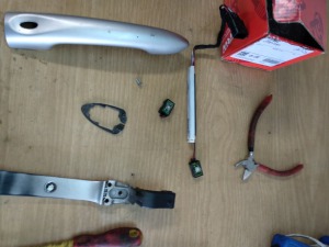

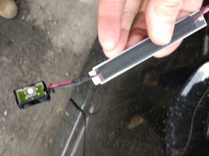

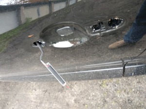

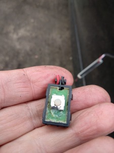

Problem rozwiązany , francuz rzeczywiście miał załączony anti_hijack_cf  ale dodatkowo w drzwiach kierowcy miałem uszkodzony przycisk na klamce. Nie chciałem zdejmować tapicerki drzwi tym bardziej że ładnie pokleiłem zaślepki / te  styropianowe /  ale aby wyjąć klamkę na zewnątrz należy ją odpiąć od wiązki a wiązka jest w drzwiach ? dostępna od wewnątrz. Miałem jeszcze starą klamkę i możliwość podmiany switcha. Nie ma co się zastanawiać więc zrobiłem tak ;).

IMG_20201029_143454.jpg IMG_20201029_143506.jpg IMG_20201029_143530.jpg IMG_20201029_145127.jpg
