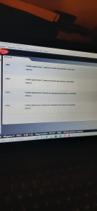

Po podpięciu do kompa wskazuje błędy jak w zdjęciu poniżej.

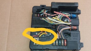

Zrobiłem pomiary. Po wyjęciu szarej kostki na 8 pinie jest coś w granicach 0.80v, jeśli zmierzyłem kim w UPC to podawalo prawidłowa wartość. Nie wiem czy ma to znaczenie, ale sprawdzilem ciaglosc obwodu dla kabla z 8 pinu i tak, na 1 i 2 cewce jest ciaglosc, na 3 i 4 brak w jakimkolwiek pinie. Jake sprawdzic mase? Skad ona idzie ?

Masę podaje sterownik silnika oczywiście w odpowiednim momencie zgodnie z mapą zapłonu.12 V powinno być na wszystkich cewkach. Połączone są po dwie w szereg. Z upc z pinu 8 wychodzą dwie gałęzie, jedna zasila cewkę 4 a po przejściu przez nią zasila cewkę 1. Druga gałąź zasila cewkę 3 a następnie cewkę 2.
Edytowane przez aniewa
Jeżeli bezpieczniki są sprawne to możesz na krótko podać 12 V na pin 8 i sprawdzisz czy odpali, ewentualnie czy będzie iskra. Cały czas piszę o szarej jednorzędowej wtyczce i starym typie UPC.

Dobra, sam już nie wiem o co chodzi. Po podpieciu do pinu 8 napięcia z + alu objaw jest taki : po naciśnięciu start nic się nie dzieje, jest cykniecie jakby rozrusznik nie był w stanie ruszyć. Zegary gasna,  objaw jakby akumulator był rozładowany. Po odpieciu mostka auto normalnie kręci. Sprawdzałem jeszcze raz ciągłość przewodu z pinem 8 na plusie kostek z cewek. Raz pokazało ciągłość na wszystkich cewkach,  a później tylko na 1 i 2. Ah, nie mam sił do tego bolidu

Jutro zdobęde nowy moduł UPC i dam znac
