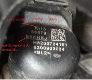

Dotyczy wtryskiwaczy Siemens-Continental. Można odczytać rok produkcji danego wtryskiwacza z nadruku na cewce. Pierwsza górna linijka. Pierwsza litera to rok, druga litera to miesiąc a cyferki to dzień.
A-2001                 K-2011
B-2002                 L-2012
C-2003                M-2013
D-2004                N-2014
E-2005                 O-2015
F-2006                 P-2016
G-2007                 Q-2017
H-2008                 R-2018
I-2009                  S-2019
J-2010                 T-2020
Podobnie miesiąc:
A-styczeń, B-luty, C-marzec itd.
Taka wiedza może się przydać by stwierdzić czy zamontowane wtryskiwacze pochodzą z pierwszego montażu czy ewentualnie były już wymieniane.
Podobnie przy kupnie używanego wtryskiwacza można zweryfikować prawdziwość opisu dotyczącego roku produkcji silnika z którego zostały zdemontowane a tym samym z grubsza ocenić przebieg.

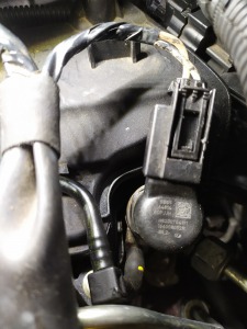

W moim wszystkie są z września 2011 jak to widać na zdjęciu a samochód z października 2011. Może ktoś na forum ściągał osłonę silnika to potwierdzi.

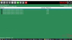

W maxiecu sprawdzisz korekty wtryskiwaczy, w sterowniku silnika.

Podobno w długo leżących wtryskach rozładowują się stosy piezo. Ale jak masz w normie korekty na wtryskach i nie wywala Ci błędu układu wtryskowego to prawdopodobnie wszystko jest ok.
Jak sam widzisz są wzorcowe, zwłaszcza gdy silnik już ma swoje.
Dodam jeszcze, że odczyt może się zmieniać, po dłuższej trasie będzie bliższy ideału czyli 1.

@aniewa a co powiesz na date jak na poniższym zdjęciu?
