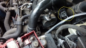

Ten komunikat
P0530 - Obwód czujnika płynu chłodzącego    = Zwarcie do masy .
Sprawdziłem , rzeczywiście różowy kabel ma połączenie z masą . Drugi szary
A jak powinno być i gdzie on idzie ? Prześledziłbym  drogę w wiązce .
Tak to MEGANKA 1,5DCI
według tego programu to czujnik wody ma zwarcie do masy i faktycznie tak mam .
No chyba , że pomyliłem czujniki ale ten wchodzi zaraz koło węży chłodzących i wygląda na czujnik wody
SuperScanReport Megan sedan 15 dci.pdf
Ten czujnik ma połączenie z brązową wtyczką sterownika silnika. Wypnij tą wtyczkę i wypnij wtyczkę z czujnika . Sprawdź ciągłość połączenia między:
1- pinem 3 wtyczki a pinem H2 sterownika.
2- pinem 2 wtyczki a pinem H3 sterownika.
następnie w dalszym ciągu przy wypiętej wtyczce komputera i wtyczce czujnika sprawdzić czy nie ma zwarcia do masy któregoś z dwóch przewodów od czujnika temperatury do masy.
W dalszym ciągu możesz sprawdzić czy któryś z pinów czujnika temperatury nie ma zwarcia do masy.
Jest pewne, że sterownik do pinu 3 czujnika (szary przewód) wysyła 5 V a pin 2 czujnika (różowy przewód) łączy z masą. Czujnik stawia opór i w zależności od temperatury sterownik odczytuje spadek napięcia na tym czujniku.
To wszystko nie zmienia faktu, że błąd P0530 dotyczy czujnika ciśnienia klimatyzacji.
Dopiero dziś sprawdziłem jak mówiłeś .
I wszystko jest tak jak napisałeś  . Są przejścia  , wiązka nie ma zwarcia do masy . Czujnik też nie ma zwarcia do masy .
Dopiero po podpięciu do sterownika na pinie różowym jest masa czyli przez ten sterownik .
Ale jak pisałeś ,że tak ma być .
To już nie wiem czemu mi wyrzuciło taki błąd i skąd te problemy z odpalaniem i chmura jasnego dymu .
