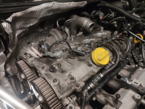

Cześć, mam problem ze zdjęciem pokrywy zaworów w Megane 2 rs 2.0 turbo. Wszystko mam zdjęte, wszystkie śruby wyjęte jednak pokrywa zaworów jest tak "przyspawana", że nie jestem w stanie jej odkleić od głowicy. Wszystkie kołki trzymają i nie widać efektów aby miało to puścić. Czy ktoś ma jakiś pomysł?
Trzyma ją masa uszczelniająca.
Musisz delikatnie puknąć młotkiem od spodu do góry w okolicach broków.
Oczywiście najpierw trzeba odkręcić małą pokrywkę, tą obok turbo.

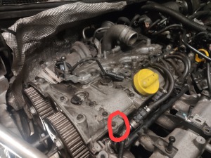

Jak zdjęta mniejsza pokrywka, to jeszcze na samym rogu przy turbo jest śruba jeżeli mnie pamięć nie myli. Jeżeli już wszystkie śruby wyszły do góry (te dłuższe i krótsze) to delikatnie puknij. Jak odskoczy to jest Twoja.
Zapamiętaj który wałek na którym miejscu leży.
Bez odkręcenia kół rozrządu nie zdejmiesz pokrywy, trzeba zdemontować przynajmniej koło walka ssącego, w innym przypadku pokrywa nie zejdzie.
Edytowane przez milejow
Musiało nie być kołka pozycjonujacego od strony rozrządu, inaczej pokrywa nie zejdzie bo jej wystające części w których są usadowione uszczelniacze wałków siedzą tak głęboko wewnątrz kół, że nie ma opcji podniesienia pokrywy żeby ją przesunąć znad głowicy-przećwiczone wielokrotnie.
