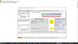

omega Opublikowano 8 Stycznia 2021 Udostępnij Opublikowano 8 Stycznia 2021 tak, tak, tylko ja się na tym etapie zastanawiam, czy wszystko wgrałem, bo mam okno, gdzie aplikacja próbuje coś wywołać, czego prawdopodobnie nie ma. Tak patrzę teraz po youtube i mam, ze do tej aplikacji trzeba doinstalować: - PyQ -python Też to instalowałeś dodatkowo? Cytuj Odnośnik do komentarza Udostępnij na innych stronach Więcej opcji udostępniania...

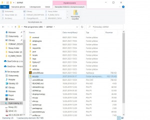

aniewa Opublikowano 8 Stycznia 2021 Udostępnij Opublikowano 8 Stycznia 2021 Wszystko powinno być w pliku instalacyjnym. W folderze głównym programu musisz mieć folder "ecus" o wadze ok 1GB. Cytuj Odnośnik do komentarza Udostępnij na innych stronach Więcej opcji udostępniania...
omega Opublikowano 8 Stycznia 2021 Udostępnij Opublikowano 8 Stycznia 2021 No to nie mam. Jest tu ecu.zip Ten folder trzeba skądś pobrać? To bazy danych? Cytuj Odnośnik do komentarza Udostępnij na innych stronach Więcej opcji udostępniania...

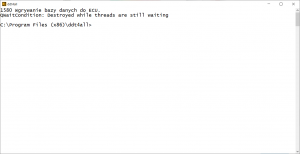

Qbak Opublikowano 8 Stycznia 2021 Udostępnij Opublikowano 8 Stycznia 2021 Masz błąd ale nie dotyczący bazy. Bazę masz w pliku ecu.zip. Folder ecus był w starszej wersji DDT4ALL. W wersji 5.5 masz już spakowany ecu.zip właśnie. U Ciebie wywala błąd już po inicjalizacji bazy - masz QWaitCondition: Destroyed itp.... Niestety nie jestem Ci pomóc czego on dotyczy ale coś z QT czyli środowiskiem graficznym Cytuj Odnośnik do komentarza Udostępnij na innych stronach Więcej opcji udostępniania...

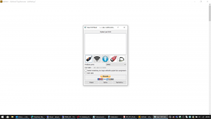

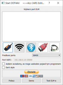

omega Opublikowano 8 Stycznia 2021 Udostępnij Opublikowano 8 Stycznia 2021 Też dziękuję kolego, tak właśnie myślałem, ze ten .zip to bazy danych. W ogóle cos jest nie tak, bo ja w tej liście nie mam co wybrać a przecież te porty powinny być widoczne, bo co mi da, ze się połączę wcześniej via bloototh do interfejsu?? Cytuj Odnośnik do komentarza Udostępnij na innych stronach Więcej opcji udostępniania...
Papf Opublikowano 8 Stycznia 2021 Udostępnij Opublikowano 8 Stycznia 2021 (edytowane) Ja łączyłem się po kablu, bo to jednak najpewniejsze przy operacjach Co do BT to przy wcześniejszym połączeniu nie zajmujesz danego portu i dzięki temu w programie powinien się pojawić? Dawno się DDT4ALL nie bawiłem i nie pamiętam co jest pod poszczególnymi opcjami komunikacji. Edytowane 8 Stycznia 2021 przez Papf Cytuj Odnośnik do komentarza Udostępnij na innych stronach Więcej opcji udostępniania...
aniewa Opublikowano 9 Stycznia 2021 Udostępnij Opublikowano 9 Stycznia 2021 Port wybierasz tylko podczas połączenia elma w pojeździe, zaznaczasz BT i wybierasz np. com 5. W trybie demo portu nie wybierasz, zaznaczasz tylko, że to tryb demo. Będziesz miał elma, podłączysz do samochodu i powinno ruszyć. Co do pliku "ecus" to obecnie jest tak jak napisał @Qbak. Możesz go dodatkowo wypakować do folderu "ecu". U mnie nie jest spakowany, może to ma jakieś znaczenie. 1 Cytuj Odnośnik do komentarza Udostępnij na innych stronach Więcej opcji udostępniania...
omega Opublikowano 9 Stycznia 2021 Udostępnij Opublikowano 9 Stycznia 2021 Dzięki, jakoś to ruszyło, teraz muszę poczekać na interfejs. Da się to przełączyć (dograć) jakiś normalny język? np. angielski Cytuj Odnośnik do komentarza Udostępnij na innych stronach Więcej opcji udostępniania...
