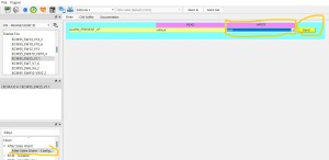

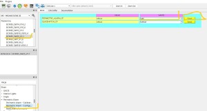

5-włączenie alarmu fabrycznego - po zaryglowaniu drzwi i otwarciu np. od wewnątrz włączy się fabryczny klakson

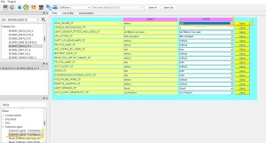

9-zdecydować czy po włączeniu świateł długich mają świecić/nie świecić światła mijania
Alarm najlepiej zaznaczyć w dwóch oknach według screnów.
Zrzutekranu2024-06-13142540.thumb.jpg.1b3a8a0bd3fdd92b68b07f3d94e102f5.jpgZrzutekranu2024-06-13142644.thumb.jpg.40089b56b762df83eaddaaef4fe86359.jpg
Drogowe świecące z mijania:
Screny dla SW 25, możesz mieć UCH w wersji SW10, sprawdź jakie ecu wykrywa program.

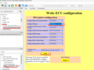

Aktywujesz w module drzwi kierowcy DDCM. Parametr Config Folding. Zrób zrzut ekranu z ustawień w tym module, bo nie można zmienić tylko jednego parametru, należy zaznaczyć odpowiednie rubryki na 1 Activation tych pól, które tak miały wcześniej. Scren z programu:
Dzień dobry, mam dwa pytanka:
1 - czy tylko tą zaznaczoną opcję ustawiamy na 1 Activation czy inne też?
2 - według opisu po send trzeba kliknąć jeszcze ECU Reset. Dobrze rozumiem?

Dzień dobry, u mnie w samochodzie był zrobiony tylko screen 1. Alarm wtedy nie działał. Wykonałem scrren drugi i teraz działa, ale nie tylko przy ryglowaniu drzwi a zawsze - czyli nie ma znaczenia jak zamknę samochód (pilot/klamka jeden bądź dwu klik) czy będzie to HF i tak zawsze po otwarciu samochodu klamką wewnętrzną jest alarm. Czy tak powinno być czy coś źle zrobiłem?
