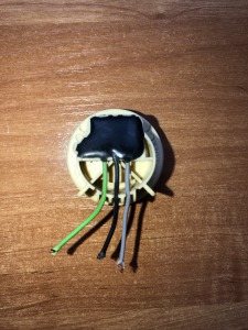

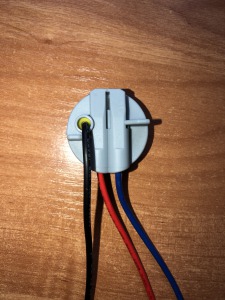

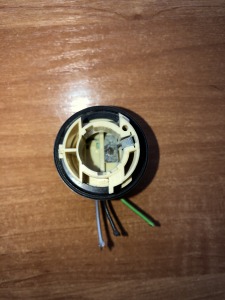

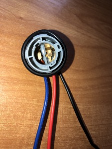

Potrzebuję wymienić gniazdo żarówki pozycyjnej. Tej od Renault nie ma gdzie dostać a kupowanie całej wiązki za 100 złotych na szrocie nie ma sensu.
Gniazdo jakie chce zamontować to Bay15d (te szare). Czy wystarczy złączyć kabelki i zabezpieczyć izolacją? Bez konieczności lutowania.
Jeśli tak to kabelek:
Zielony do Czarnego
Czarny do Czerwonego
Szary do Niebieskiego ?
Pozdrawiam
8D3E620D-BE9B-40DF-B22D-20D81862D29E.jpeg 17874BB0-03AE-4E44-AC4E-70344FF93C15.jpeg EA99E38A-47F2-499E-823B-F5F26F477C3B.jpeg A0A80C15-AF90-44EB-816E-517DEE0548AE.jpeg
Po wtyczce widać, że chcesz wymienić gniazdo żarówki tylnej pozycyjnej i stopu czyli P21/5W. Tu nie można dowolnie łączyć przewodów  bo zamiast pozycyjnego zaświeci stop i na odwrót. Na dole masz dwa styki oraz metalową oprawkę. W nowej wtyczce czarny na pewno podłączony jest do oprawki a czerwony i niebieski doskonale widać który do którego styku. W starej oprawce musisz znaleźć przewód który połączony jest z oprawką. Do niego podłączysz czarny. Pozostałe dwa analogicznie po wcześniejszym sprawdzeniu miernikiem przejścia do poszczególnych blaszek. Jeżeli źle połączysz to zamiast mocniejszego włókna stop zaświeci się słabsze włókno od pozycyjnych. Wtedy zamienisz przewody czerwony z niebieskim. Po sprawdzeniu i upewnieniu się co do stopu włącz światła pozycyjne, powinno zaświecić się słabsze włókno. Zwróć uwagę, że żarówka ma po bokach  bolczyki na różnych wysokościach i tak ją należy zakładać do oprawki.
Co do połączenia nic się nie stanie jak tylko porządnie je skręcisz i zaizolujesz.
