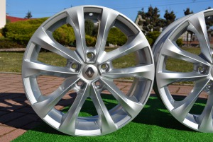

od dwóch tygodni cieszę się meganką 2016 w wersji grandtour, 1.5 dCi 95km. Niestety stoi na odbierających jej wiele uroku fabrycznych stalówkach 15 cali. Pomyślałem o zmianie na 17 i tutaj mam pytanie, czy konkretne felgi:
1. 62# Alufelgi 5x114,3 r17 RENAULT NOWE! Megane Kadjar Scenic fluence Kock • OLX.pl
2. https://allegro.pl/oferta/felgi-17-renault-megane-iii-2008-2013-oryginalne-9004350811
wejdą bez problemu? wiem że liczy się wartość ET, podpatrzyłem kilka kalkulatorów i wychodzi na to, że przy szerszej feldze (te 17 maja 7 cali podczas gdy fabrycznie ma 6.5) felga z linku 1 (ET 43 - tak jak fabrycznie) będzie wystawać po 6.3 mm z obu stron, a felga z linku 2 schowa się bodajże 12mm do środka (ET 49). Posiłkuję się też stroną: Renault Megane 2016 Rozstaw śrub (rozmiarfelgi.pl). Opony mam zamiar założyć 205/50, z tego co czytałem to do tego silnika 225/45 raczej bez sensu, chyba że ktoś ma inne doświadczenia?

Można by było dać 225/45/17 8" et 43 ale trzeba sprawdzić luz błotnika. Jak chcesz się do tego przyłożyć skorzystaj z innego kalkulatora, bardziej zaawansowanego - Kalkulator. Jak koła chowają Ci się w nadkolach to można wyciągnąć dystansem, ale jak chcesz zmienić wygląd felg to od razu tak dobierz parametry, żeby nie obcierało o błotnik i nie rozcięło ci opony, a zarazem nie wyglądały jak od malucha :)

Witam. Ktoś może ma założone takie felgi w Megane III? Jak one się sprawują czy są podatne na skrzywienia? Czy ewentualnie trzeba jakieś dokupić nowe śruby do montażu tych felg? I jaki najlepiej będzie założyć rozmiar opon 205/50 czy 225/45?
Wersja nadwozia HB silnik 1.6 110 koni
Będzie dobrze, śruby musisz dopasować do gniazda w feldze, każda wulkanizacja ci powie co i jak.
co do skrzywień felgi :) to nie ma opcji przy takim balonie 205/50/17… chyba że felga z chińskiej stali.

Czyli najlepszy rozmiar według Ciebie 205/50 ?
A i własnie tylko jaki najlepiej przy tym rozmiarze indeks nośności 89 czy 93?
