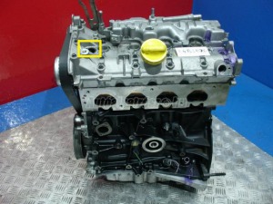

1/ Zespół ; elektrozawór kzfr oraz koło zfr w tym modelu ;
     - są prawidłowo dopracowane,
     - nie ma z nimi takich problemów jak w 1,6,
     - jeśli jest wszystko OK, to auto normalnie przyspiesza a przede wszystkim jest cicho pod maską,
     - wymiana przy drugim wymianie rozrządu  (  ok; 160 - 200 kkm ),
2/ Zespół elektrozawór - kzfr  lubi ;
   - aby olej w misce był pod kreskę ' max';
        -  nie może być ponad max,
   - olej markowy, dobrej jakości ;
        - minimum to 5W40  i wymieniany co ok.10.000 km do 12.000 km,
        - 5W50 - przy eksploatacji auta na długich trasach,
        - 0W40  - jeżeli chcesz dłużej eksploatować auto w dobrym zdrowiu,
    - lekka noga,
3/ Terkotanie lub dźwięk bardzo podobny może wystąpić jak ;
       -  rozrząd przeskoczy o 1 ząbek, lub jest źle ustawiony,
       -  są uszkodzone popychacze zaworowe,
       -  jest syf w elektrozaworze,
       -  niewłaściwy stan i jakość oleju,
       -  uszkodzony zespół  kzfr,
       -  uszkodzone czujniki położenia wału, wałka.
