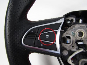

jestem ciekaw czym różnią się poszczególne rodzaje tempomatu w Megane IV.
Jest aktywny - z dodatkowym przyciskiem na kierownicy, jest tradycyjny - pokazuje się znaczek i ustawiamy prędkość z poziomu kierownicy.

Tempomat adaptacyjny po załączeniu wyświetla w tym miejscu takie paski/belki.
