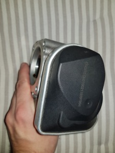

Sterownik w przepustnicy do naprawy czy w innym miejscu? I przy okazji jaki koszt naprawy takiej zabawki.
Z linku który wkleiłeś nic nie wychodzi obstawiam silniczek przepustnicy, najlepsze jest to że raz chodzi cicho raz głośno, mechanik powiedział że szkoda kasy, koszt nowej przepustnicy sprawdzałem to ok 700zł ja mam rabat i za 620 dostanę ale mimo wszystko szkoda peklu ? tym bardziej że to problem tylko w momencie włożenia karty do stacyjki, pod maska nie ma nic czy można by się pochwalić więc w momencie odpalenia silnika tego nie słychać ? więc diagnozę chłopak dał dobra wcześniej, nawet na odległość ale naprawa nie jest adekwatna do ceny i problemu.
Edytowane przez dzik_wlkp
Nic nie wymieniaj, WTF, żeby przepustnice za 700 kupować. Ja wymieniłem swoją na taką za 50zl z aledrogo z odzysku i chodzi, pracuje nic się nie dzieje już rok, ale moja się okazała nieoryginalna jak zacząłem przy niej grzebać.
Świst czy wycie czy jak kto woli piszczenie to normalna sprawa i normalny objaw, w przepusrnicy jest silnik elektrycznyz który steruje klapą i on taki dźwięk wydaje. I tak w ogóle to w Megankach PH1,PH2,PH3 nie ma silników krokowych.
To jest ta, która była w kupionym aucie, więc już ktoś grzebał wcześniej. Oryginalną za 50zl kupiłem. W stanie jak nowa. Więc takie kwoty to dla mnie kosmos jakiś.
