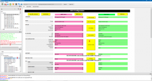

w zakładce vehicles detail wpisywałem parametry i zmieniały się pojazdy.
Podpowiesz gdzie jest ta zakładka? Bo coś nie mogę jej znaleźć w DDT4ALL.
Podpowiem za @warek91, ta zakładka jest w "RadNav configuration 1,1" poniżej "ECU configuration". Na którymś angielskim forum wyczytałem, że po zmianie konfiguracji należy kliknąć przycisk miękkiego resetu "Key Off/ON Reset" by zapisało zmiany w pamięci radia.

Już chyba wiem czemu przy wgrywaniu domyślnej konfiguracji ustawił Ci się Espace z dieslem w konfiguracji pojazdu. W najnowszym oprogramowaniu R-Linka ramka konfiguracji pojazdu zyskuje dodatkowy bajt (Welcome Sequence volume level), który jest wstawiony przed konfigurację pojazdu. W ten sposób wszystko przesuwa się o jeden bajt w prawo i prawdopodobnie moduł nie przyjmuje tej konfiguracji, bo na pozycję odnośnie konfiguracji typu skrzyni biegów wychodzi opcja konfiguracji modelu. Dla R-Link z softem w wersji 1.4 by to chodziło, bo z takim softem auto wyjechało z fabryki, ale nie dla wyższych wersji.
Rozumiem, że teraz problemem jest to, że mimo ustawienia KFB (Megane 4 Kombi) polu Vehicle type w DDT4ALL korzystając z pliku RadNav 1.4 to 2.x na ekranie w Multisense masz Megane 4 Hatchback zamiast wersji Kombi?

Osoby, które odpowiadały w tym temacie, to były osoby, które miały soft 1.4 a chcieli konfigurować typ pojazdu w DDT4ALL plikiem z softu 2.x lub wyżej gdzie komenda ma już inną strukturę i zmiana nie była akceptowana przez moduł. Tylko korzystając z pliku RadNav_v1.4 dało się poprawnie dokonać konfiguracji typu pojazdu w R-Link z softem 1.4.
Problemem jest soft R-Linka, który nie posiada konfiguracji pod modele aut na liście wyświetlonej w DDT (a może ma tylko trzeba podać inne wartości do ramki z tą konfiguracją). I tutaj bardzo by pomógł log z DDT4ALL przed resetem, ponieważ konfiguracja z tej zakładki została odczytana i miałeś soft w wersji 3.3 oraz wyświetlał się obraz Megane 4 Kombi.

To chyba jednak nie ma sensu, ta zakładka jest trochę poniżej zasadniczych ustawień. "RadNav configuration 2.0-Part I"
