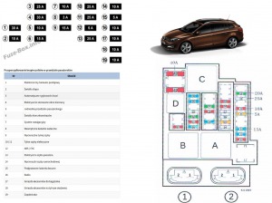

Mam zagwozdkę z bezpiecznikami w kabinie pasażerskiej. Od dłuższego czasu usiłuję oznaczyć funkcje zainstalowanych bezpieczników. Przeszukałem pdf-y z naszego archiwum i część tematów w necie i nie mogę dopasować znalezionych informacji do tablicy bezpieczników w aucie.
Na stronie https://fuse-box.info/renault/renault-megane-iii-2008-2015-fuses są pokazane bezpieczniki i opis funkcji, lecz nijak się to ma do obsady bezpieczników w moim aucie.
Aby przybliżyć mój problem zrobiłem zestawienie rozkładu bezpieczników z linku j.w. (po lewej stronie) i stan obsadzenia w moim aucie (po prawej).
Dobrze było by wiedzieć jakie obwody zabezpieczają, tym bardziej że zainstalowane u mnie wartości różnią się od napotkanych opisów. Puste miejsca na moim schemacie - brak bezpieczników.

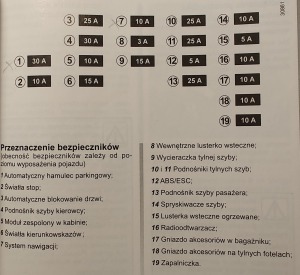

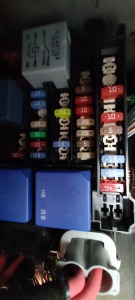

W załączniku zdjęcie z instrukcji obsługi i z samochodu.
Dla mnie chaos. Albo renault załącza błędny schemat albo poprzednik (bądź serwis) namieszał w bezpiecznikach. Ktoś pomoże zrozumieć?
1. Nie mam pewności, czy bezpieczniki o odpowiednim amperażu są na właściwym miejscu.
2. Miejsca na bezpiecznik raczej nie są opisane. Przy spalonym bezpieczniku mogę się trochę naszukać tego do wymiany.
3. Płyta z bezpiecznikami jest w jakiś sposób opuszczana? Miałem tak w starym Oplu.

W dziale "Pliki" są zamieszczone pliki z rozmieszczeniem bezpieczników zarówno dla M III ph1 jak i ph2. Należy tylko zwrócić uwagę, że w opisach z serwisówki np. przy bezpieczniku opisanym jako "prawe światło pozycyjne" dodane są wszystkie urządzenia które mają podświetlenie ideogramów na przełącznikach. Zasilanie podświetlenia wzięte jest właśnie z tego bezpiecznika.
