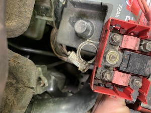

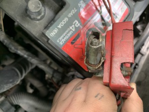

Jest prawa klemą luźna, ale jest problem z jej dokręceniem
dzis dodatkowo zgasł mi, oczywiście po zrobieniu zakrętu, nie chciał odpalić, zero reakcji akumulatora, ściągnąłem klemę i jeszcze raz ja założyłem i zaczęło mocno syczeć ze skrzynki po prawej stronie od akumulatora

Doraźnie można poprawić sytuację podkładając pomiędzy klemę a słupek akumulatora pionowo kawałek (lub kilka) cyny do lutowania w drucie, byle jak najcieńszej.
W drodze doraźnie sprawdza się i folia aluminiowa.
Docelowo trzeba ocenić stan słupków akumulatora (czy nie są zbyt wytarte w wyniku "czyszczenia" czy skręcania na siłę. Jeśli nie - z reguły wystarcza wymiana klemy ujemnej na nowa oraz wymiana całego modułu zabezpieczeń akumulatora (jest dostępny fabrycznie nowy, byle kupić taki sam, nie "podobny", bo odmian jest kilka). zwłaszcza, że "syczało" czyli gdzieś powstał łuk i możemy już mieć coś solidnie wypalone.
