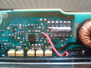

Masz fotkę. Ale nie wiem czy Ci coś pomoże, bo jak widzisz został też pociągnięty jakiś czerwony przewód gdzieś pod wyświetlacz. Ale spróbój od zimnych lutów. W moich jest tyle cyny, która teraz zapewne też za radiator robi ;-)))

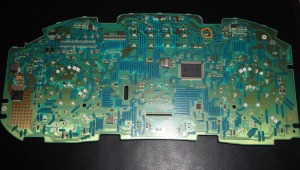

Przelutowałem jeden tranzystor którego luty pod lupą wydały mi się podejrzane, wszystko wymyłem , poskładałem, podłączyłem i działa. Mam jeszcze pytanie o wskazówki bo mi wypadły przy rozbieraniu ma jakieś znaczenie jak je włożę chodzi mi o wskazówki z obrotów i prędkościomierza bo ustaliły się poniżej zera, jeżeli chodzi o przebieg to pokazuje mi 112tyś. a miałem 118tyś.
Wrzuciłem jeszcze jedną fotkę i zaznaczyłem gdzie lutowałem

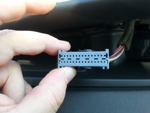

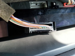

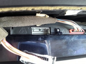

Do wyświetlacza podłączone są dwie wtyczki z wiązkami jedna jest czerwona jednorzędowa, a druga szara dwurzędowa jak w linku do zdjęć poniżej:post-65354-0-02090500-1385316976_thumb.jpg
Czy, któryś z użytkowników "Renówek" wie od czego jest ta szara wtyczka i czy można ją gdzieś kupić?
Byłem w ASO, ale gość powiedział mi, że jest to jakaś długa wiązka na pół samochodu i zawołał ode mnie 1600zł za nową (ale nie był do końca przekonany, czy to napewno ta).
Moje pytanie wynika stąd, że wyświetlacz jak zaczął mi przygasać dałem do przelutowania, ale to nic nie pomogło i dalej przygasa.
Po podłączeniu wtyczki siwej do wyświetlacza jest ok, ale za chwilę zaczyna przygasać. Jak tylko docisnę wtyczkę z lewej strony to wyświetlacz zaczyna działać na trochę i znów przygasa i tak w koło Macieju.
Od tego przyciskania poniszczyły mi się dwa przewody w tej wtyczce (czarny i czerwony) dlatego chce kupić nową wtyczkę.
Jak myślicie to może być problem tej wtyczki (np. załamane żyły w przewodzie lub luźny styk z pinem z gniazda), czy jednak jest to wyświetlacz i trzeba go jeszcze raz przelutować dokładnie ze sprawdzeniem komponentów na płycie (czyli w skrócie, wysłać do Kaczorów)?

voldo77 - spójrz stronę wcześniej - dałem tam zdjęcie mojego po naprawie. Zauważ, iż oprócz przylutowania i dołożeni mnóstwa cyny przy zespole oporników - jest tez pociągnięty jakiś mostek (ten czerwony przewód).
To tyle co widać gołym okiem - nie wiem co jeszcze było robione oprócz tego kabelka i dołożenia cyny.
Nie wiem też na ile Twój znajomy się zna na tych licznikach - i co w nim naprawił. Być może tylko podgrzał co niektóre luty - a to mogło być za mało - jako naprawa
Ale zacznij od wtyczek - ich zakup nie jest drogi, ale znów trochę będzie męczące jej wymiana. Przez otwór po liczniku?
