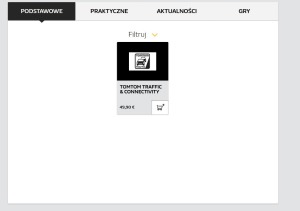

To jest komunikat, że subskrypcja wygasła, czyli R-Link nie ma połączenia on-line. Jeśli chcesz mieć info o natężeniu ruchu i aktualizację map musisz ją przedłużyć (wykupić).
Są na to dwa sposoby:
1. Rejestrując się do MyRenault na kompie, lub aplikacji na telefon, wypełniając profil - szczególnie vin i w zakładce R-link store - jest do zakupu.
2. W Salonie Renault - powinno być taniej.
U mnie tak to wygląda:
Edytowane przez sylwekdm
