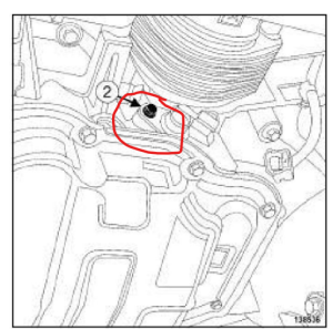

Dzien dobry, gdzie znajduje się czujnik oleju 1,4 Megane 3?
Temat jest o czujniku oleju, części zamiennych szukaj w innych działach. aniewa
